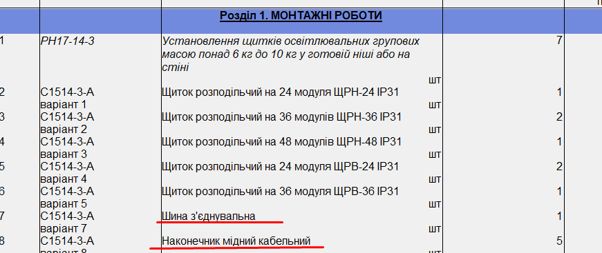

При составления Акта кб2 материалист прислал документы об остатках материалах на счетах 1с Были две позиции материала Наконечник и шина нулевая (относящиеся к установке и подключению ГРЩ в ЭО) я добавил их Акт. Цена динамическая Расценка согласно ДЦ . Теперь Заказчик с технадзором требует сделать Акт на допработы в котором просит включит эти позиции МАТ и добавить к ним разъяснения на применение этих материалов. ВОПРОС? Правомерно ли добавлять неучтенные материалы в позиции работ (спасибо нашим проэктантам и их специикациям). если да то есть ли документ для оформления таких поправок и какова форма процедуры.
Также уточню. Заказчик ОКС. Объект будет уходить на корректировку.Влияет ли это на мои действия.

Balabaychik,
Кабельные наконечники не входят в нормативные материалы вышеуказанной нормы.
Они должны были у Вас присутствовать в прокладке кабелей -опрессовка жил наконечниками. Т.е. здесь они не к месту.
Тоже касается и шин. В норме предусмотрен укомплектованный щиток, а шина вдруг возникла не из чего.
Технадзор прав в том, что эти материалы к данной норме добавлять нельзя, они к ней не имеют никакого отношения..
Необходимы допработы на их установку, если такие были.
Слишком подозрительно на 7 щитов 1-шина и 5 наконечников.
++"шина соединительная" (по БУХ) и "нулевая шина", как пишет сметчик -возможно одно и то же.
В таком случае в нормах уже учтено 7 шин (перемычек заземления С1545-169) по одной в каждый шит.
Это еще раз подтверждает правоту технадзора: нужно обосновать лишние материалы.
++ грамотный бухгалтер, чтобы не разводить бодягу за 28 копеек (5 наконечников) списал бы их законно за счет заказчика как трудноустранимые потери (заготскладские 2%).
Ни технадзор ни Заказчик ни КРУ к списанию ТМЦ Подрядчика не касаются.
2% ЗС уже присутствуют в КБ2в и будут оплачены.

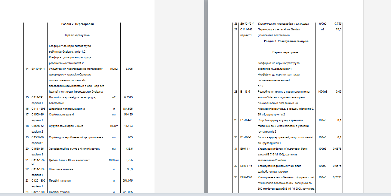

Balabaychik приєднав зображення:
[64.81]
СМ. П.3-ТОЛЬКО ПРИ СОГЛАСИИ ДВУХ СТОРОН, ИНОЕ ЗАПРЕЩЕНО ГКУ.
ПОЭТОМУ И НУЖНО ПРОПИСЫВАТЬ ВСЕ В ДОГОВОРЕ, ЧТОБЫ СТРОИТЬ ОБЪЕКТ СПОКОЙНО.
В ДЦ МАТ-ЧАСТЬ -ЭТО И ЕСТЬ ВАШЕ КОМ-ПРЕДЛОЖЕНИЕ!
ЧТО ВЫ ПРЕДЛАГАЕТЕ ЗАКАЗЧИКУ??? БЕЗ УГОЛКОВ И ФИТИНГОВ?? А ПОТОМ В КБ2В БУДУ ДОБАВЛЯТЬ?? ТАК ЧТО ЛИ?
ТАКОГО НЕ БЫВАЕТ. КАК ДОГОВОРИЛИСЬ, ТАК И РАБОТАЕМ.
