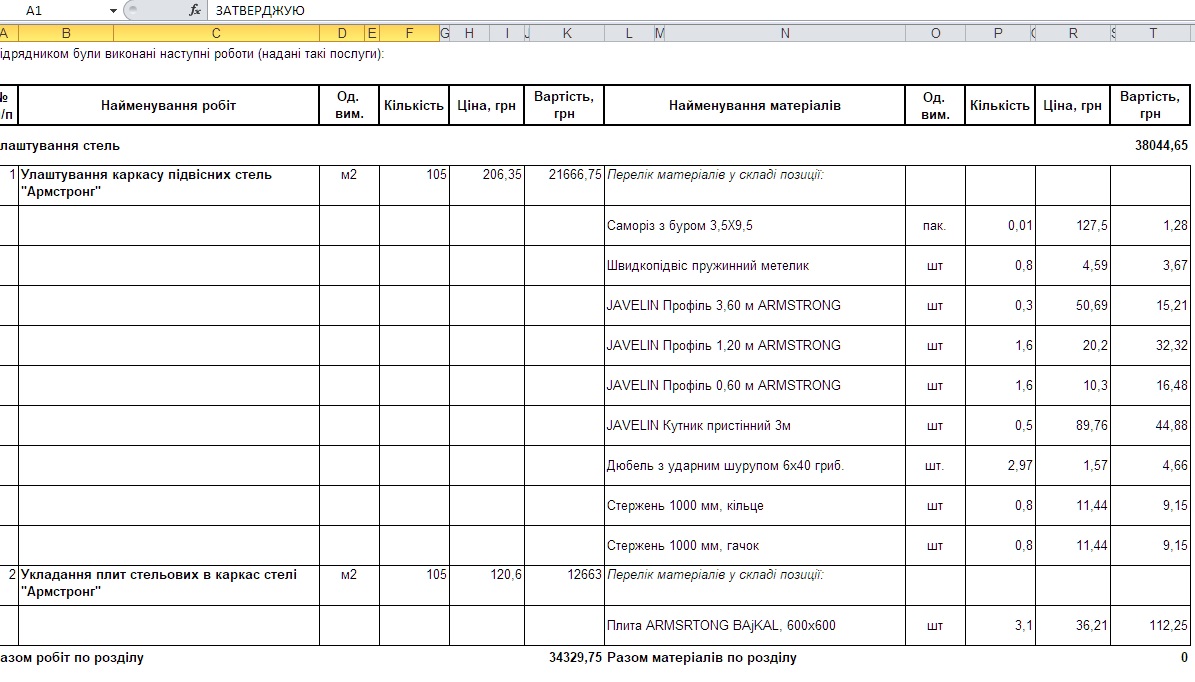

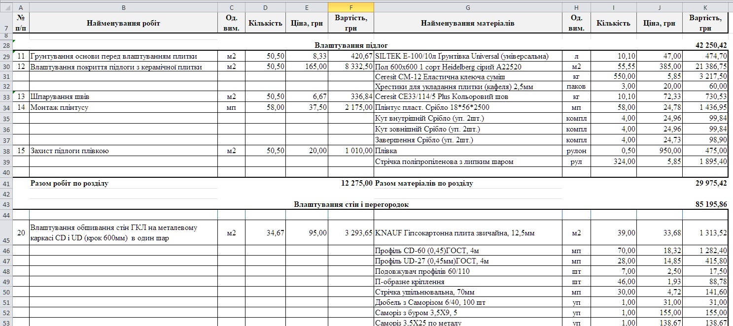

evalex
Это то, что надо:
evalex приєднав зображення:
[355.08]
Змінено: evalex, October 07 2019 05:24
evalex
А это то, что вышло:
Из файла видно, что сумму "Всего" по материалам не считает. Также появляется пустая строка напротив Работы (над материалами), которую пришлось заполнить: "Перелік матеріалів у складі позиції". А положение списка материалов справа от видов работ можно добиться только в том случае, если эти материалы находятся внутри расценки, а не вынесены за неё.
[201.31]
Змінено: evalex, October 07 2019 11:30
