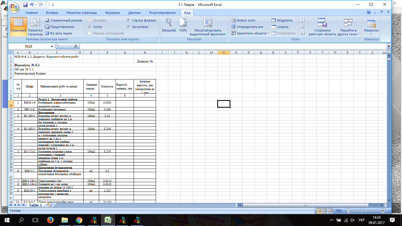

Доброго всім дня! Хто знає де знаходиться в АВК-5 форма комерційної договірної ціни без розкриття матеріалів окремо. Буду дуже вдячна..
Tanya08 приєднав зображення:
[219.87]
посмотрите Договорная цена коммерческая в развернутой форме
proffessor, коммерческая смета отражает формулу сметной цены:
СЦ=РАБ+МАТ
Нет в АВК5 коммерческих форм, которые отражают или работы или материалы раздельно.
Если нужно отразить работы без материалов, то из сметы материалы нужно просто удалить.
Если нужно отразить работы с материалами вместе, т.е. стоимость сметной нормы, то под каждой нормой всегда присутствует желаемая информационная строка -"Работа+материал".
Чтобы материалы не печатались, а входили в расчет, нужны специальные программы-конвертеры, которые преобразуют формы АВК5 в нужный формат:

Еще есть прекраснейший документ, который подходит для этих целей, это - "Договірна ціна за міжнародними договорами".
Выпустив документ в ЕКСЕЛЬ и изменив на свой вкус шапку и концовку - можно получить прекрасный коммерческий контракт.

А ви не підскажите мені назву цієї програми-конвертер, в мене буде 13 таких форм по 2000 позицій робіт в кожній.без відображення матеріалів, але їх підрахунку.. Буду дуже вам вдячна....
Tanya08
Вона відображає роботу+матеріали, а мені потрібно щоб форма відображала тільки роботи при цьому враховувала вартість матеріалів які закладені в розцінках...
[URL=http://shot.qip.ru/00RJAW-32Q3rLrUH/]f3.s.qip.ru/~2Q3rLrUH.jpg[/URL]
По поводу приобретения конвертеров писать на avk5tut@gmail.com
