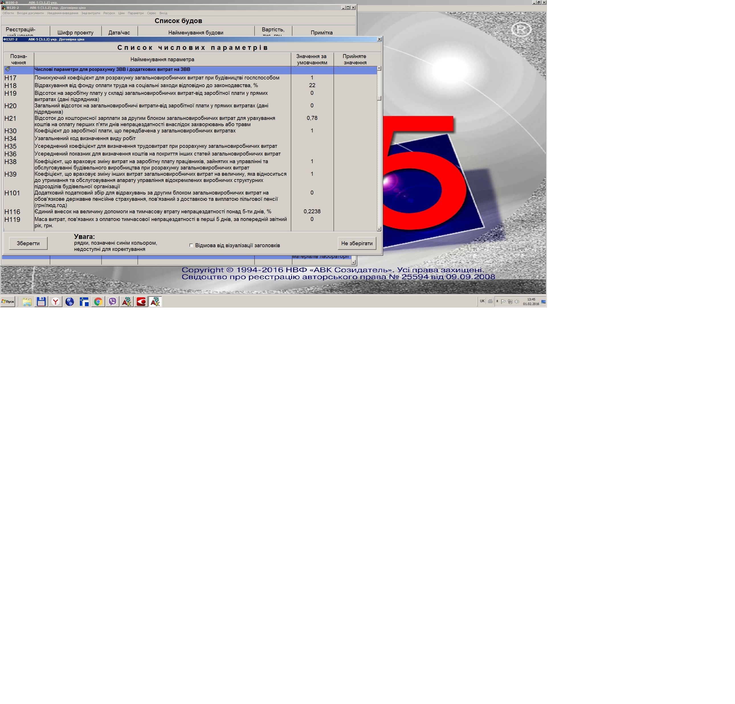

Ребята, у кого есть новый сборник за январь 2016? Срочно нужно посмотреть какие коефициенты надо ставить на отчисления в общепроизводственных.
validjan
validjan приєднав зображення:
[733.24]

Добрый день! Подскажите пожалуйста, имеем бюджетный объект, проверяется КРУ. Договор заключался в 2015 году, соотв. ДЦ была рассчитана с показателями 2015-го года (38,52%). Акты закрываем сейчас. Нужно ли мне учитывать ЕСВ 22% или оставлять 2015-го года?
Ленусик 2010
В договоре конечно это не прописано, т.к. договор на услуги, оказываемые каждый месяц. И договор был заключен осенью на 1 год. И каждый месяц закрываются акты КБ-2в
dikijangel
Звонили в инпроект и нам сказали, что необходимо заключить доп. соглашение в связи с изменение ЕСВ и на не закрытые объемы пересчитать ЕСВ.

Это ж для ЕСВ 38,52? При пересчете на 22% получается 474,62 грн чел*день
