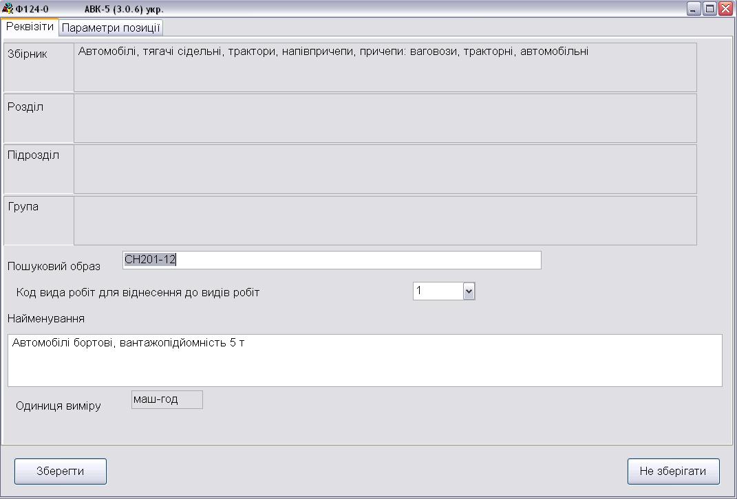

evalex
ресурс С200 создать нельзя. "Автомобиль бортовой" находится в разделе СН201. Но это СОВСЕМ другой раздел, в котором, к тому же, во вкладке "Параметры позиции" нужно вводить данные автомобиля.
evalex
Автомобиль
evalex приєднав зображення:
[68.35]
