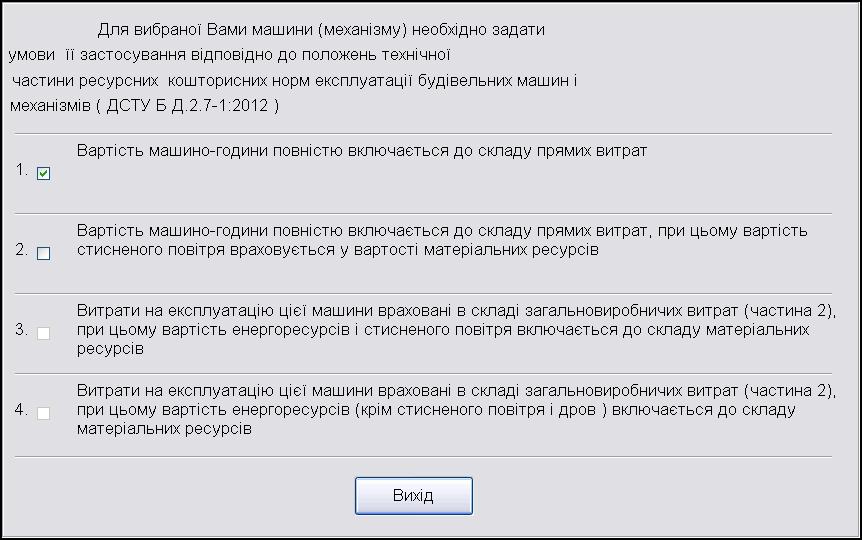

Добрый день, коллеги! Хотел получить помощь по замене/добавлению инструмента в расценку. При создании индивидуального инструмента необходимо заполнить форму Ф026-0 (он же Ф124-0 ценовые элементы), а также в форме о выборе условий использования.
Подскажите, пожалуйста, кто уже сталкивался с этим и какие варианты указывали.
Спасибо!
evalex приєднав зображення:
[79.86]
это бухгалтерия знает, как она у себя его провела так и делайте
evalex
Вы имеете ввиду, в прямых они или в з-с?
да, если в прямых, то это две верхние строки. там только энергоносители могут в стоимости быть либо отдельно.
evalex
Спасибо, а не подскажете, куда их было бы правильней отнести?
они могут быть и 1-й части и 2-й части(ОПР)
например СН270-135 - машина 2-й части(ОПР)
СН270-135-П1 - машина 1-й части
evalex
Отлично. Но, насколько я понимаю, это зависит от типа инструмента и вида работ?
Змінено: evalex, December 10 2014 10:45
