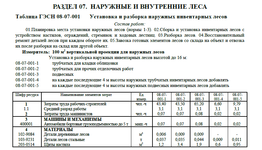

Вопрос. Как считаются подвесные леса?
Ответ. Установка и разборка подвесных лесов исчисляется по площади вертикальной проекции их на фасад здания. (ГЭСН 2001-08, Техническая часть 2. Правила исчисления объемов работ, п.2.15.) Площадь вертикальной проекции подвесных лесов исчисляется путем умножения высоты — разница между отметкой консоли, на которой подвешиваются леса и отметкой нижнего щита — на ширину настила.
Вопрос. Как рассчитать площадь наружных лесов. В норме — до 16 м, здание — 25 м. Добавлять на каждые 4м какую площадь брать?
Ответ. Установка и разборка наружных инвентарных лесов исчисляется по площади вертикальной проекции их на фасад здания. (ГЭСН 2001-08, Техническая часть. 2. Правила исчисления объемов работ, п.2.15.). Площадь вертикальной проекции наружных инвентарных лесов исчисляется путем умножения высоты — разница между нижней плоскостью подкладки под стойки до верхнего настила — на ширину настила.
При высоте наружных инвентарных лесов свыше 16м применяются нормы ГЭСН 0807-01 -01 и ГЭСН 0807-01 -02 на всю площадь лесов, а ГЭСН 0807-01 -04, учитывающие добавление на каждые 4 м высоты — на площадь свыше 16 м.
При высоте 25 м разница составит 25-16=9 м:4=2,25 раз. Округляем до целого числа, т. е. до 2 и получаем высоту 4×2=8 м, на которую следует применить норму ГЭСН 0807-01-04.
Grin абсолютно подібна дискусія в Росії http://cmet4uk.ru...um/2-900-5 є посилання на це розяснення на приведене вище
читаєм з коментаря №72
і просто "божественний" коментарій
Тот день, когда я окончательно разберусь с лесами, будет счастливым днем моей жизни 2627

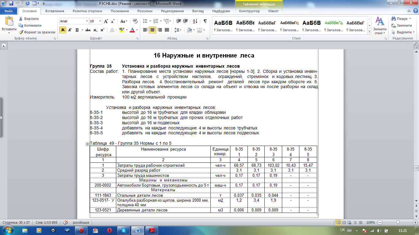

В технической части четко прописано:
1.1.19 Нормы групп 35, 36 учитывают устройство, разборку и амортизацию инвентарных лесов и предусматривают высоту наружных лесов: трубчатых для кладки и облицовки - до 40 м, трубчатых для прочих отделочных работ - 60 м, подвесных - до 18 м.
Получается, что вся амортизация учитывается в норме Е8-35-2. Маразм? Маразм, но прописанный в технической части.

6. Нормами табл. 2 предусмотрена высота лесов до 16 м, считая от основания (нижняя плоскость подкладки под стойки) до верхнего настила. При большой высоте лесов Н.вр. и Расц. табл. 2 на устройство и разборку лесов, кроме выпускных, увеличивать для каждых следующих 4 м высоты лесов (при расстоянии между настилами 2 м) или каждых 2,4 м (при настиле через 1,2 м) на 15 % (ПР-4), определяя число участков высотой 4 м или 2,4 м с округлением до большего целого числа.
каждые 4м свыше 16м увеличивать на 15%!!! перебейте соотношение Е8-35-4/Е8-35-2 и гляньте внимательно прикреплённый мною эскиз.
Tapochki написал(а):
Добрый день. Если длина здания 36 м, высота 26 м, S=936м2. То, как правильно считать леса:
1) Е8-35-2 ставим 936м2, и Е8-35-4 тоже 936 м2, с коэф. 2,5 ????
2) Или нужно 36х16 = 576 м2, тогда Е8-35-2=576, Е8-35-4= 576, с коэф 2,5.
Правильный ответ:
Е8-35-4 тоже 936 м2, с коэф. 3
И ТРУДОЗАТРАТЫ в соответствии и расход лесов в соответствии. Другой вариант - не верный.

068-q видно пороблено щось тим риштуванням
Русскополянец написал(а):
Правильный ответ:
Что касается сравнения с нормами раши, то тоже все сходится по расходу, за исключением разница в трудозатратах из-за нововедений при ценах 97 года.
Нехочется употре[Вырезано цензурой!]ть про вентилятор, но откудаво Вы это взяли?
если ТРУДОЗАТРАТЫ в соответствии предоставте клькуляцию с примечаниями.
к примеру таблица 5 с примечаниями: http://vsesnip.co.../45/45964/
