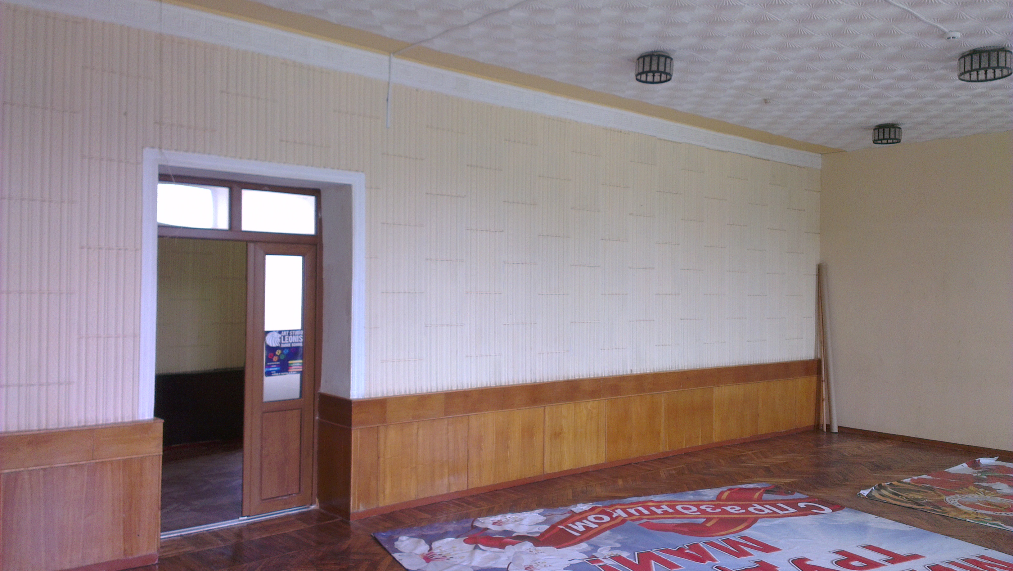

Подскажите пожалуйста расценку на окраску вот такого потолка и стен. Я думаю улучшенная не подойдет, поскольку рифленая поверхность, расход краски больше, да и сама покраска потруднее, чем по ровной поверхности. К чему можно примениться?

или, может, нужно коэф. поставить к объему, как написано в указаниях в п.3.2.4.5-3.2.4.8?

почитала, все равно не понимаю... Про штукатурку написано ясно и понятно, а про окраску не очень. Я ж из техчасти и указала пункты, только сомневаюсь, что они подходят.

december_ann, для того, что бы понимать тех.часть, необходимо знать раздел архитектуры - ЧАСТИ ЗДАНИЯ. Это у Вас кессонные потолки, и про них в тех.части, все четко прописано п.1.2.4.7.
Вот для справки:
Кессонный потолок – это одна из разновидностей декоративной потолочной отделки, которая заключается в несколько углубленном декорировании квадратными или прямоугольными элементами (кессонами). Она может применяться как для оформления потолочного свода, так и для украшения внутренних поверхностей.

И для потолков руководствоваться п. 3.2.4.7 или все-таки 3.2.4.5?

Учим матчасть 3.2.4.5 Объем работ по окраске ребристых и кессонных перекрытий (гулим) следует исчислять по площади их горизонтальной проекции с применением коэффициентов:
ребристых потолков - 1,6;
кессонных потолков - 1,75. (тоже гулим)

Но у меня же не кессонное перекрытие, которое потом окрашивается. У меня обычное перекрытие, которое отделано декоративными эл-тами, кесонными, как меня просвятил prepod.

Мне - нет! Но работы и без моего мнения выполнятся. Поэтому я склоняюсь к 3.2.4.7.
