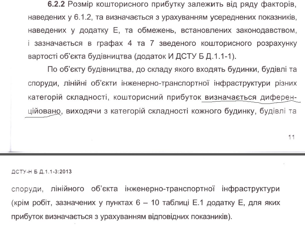

для мене не зовсім зрозуміло такий момент:
ДCTУ-Н Б В.1.2-16:2013 КЛАСУ НАСЛІДКІВ (ВІДПОВІДАЛЬНОСТІ) ТА КАТЕГОРІЇ СКЛАДНОСТІ ОБ'ЄКТІВ БУДІВНИЦТВА
4.2 Проектування об’єкта будівництва, до складу якого входить декілька окремих будинків, будівель, споруд або лінійних об’єктів інженерно-транспортної інфраструктури, потрібно здійснювати на підставі вихідних даних, у тому числі містобудівних умов і обмежень, на об’єкт будівництва в цілому. При цьому категорію складності такого об’єкта будівництва визначають за усіма
показниками таблиці А.1, розрахованими для об’єкта будівництва в цілому.
і ДСТУ-Н Б 1.1-3:2013 Настанова ...
[407]
Змінено: MarikBig, December 23 2013 11:27
в изменении №1 Пункт 6.2.2 викласти в такій редакції:
6.2.2 Розмір кошторисного прибутку залежить від ряду факторів, наведених у 6.1.2, та визначається з урахуванням усереднених показників, наведених у додатку Е, і зазначається в графах 4 та 7 зведеного кошторисного розрахунку вартості об’єкта будівництва (додаток И ДСТУ Б Д.1.1-1), виходячи з категорії складності об’єкта будівництва (крім робіт, зазначених у пунктах 6 – 10 таблиці Е.1 додатку Е, для яких прибуток визначається з урахуванням відповідних показників).
так что дифферинцированного определение прибыли небудет

Действительно интересно "девки пляшут". А какой из документов имеет приоритет в данном случае? Думаю ДСТУ-Н Б 1.1-3:2013 должен быть приоритетный по сроку принятия (он новее), а вот для проектировщиков все таки ДCTУ-Н Б В.1.2-16:2013, а сметчик уже руководствуется данными, написанными в проекте. Может в изм. 2 это исправили, или еще не доглядели разногласия, ведь неправильное применение прибыли и административных чревато большими последствиями. Если бы у меня сейчас стоял выбор я бы взяла по стройке в целом (т.к. категория в целом по стройке будет выше, чем в отдельности по объектам) и считала бы с этими прибылью и админ. отдельно по каждому объекту. Но все зависит от того, как будет прописано в проекте и как будет сделан сам проект (ведь возможен вариант- проектирование комплекса отдельными проектами по каждому объекту, отсюда и категории сложности разные будут и прибыль, и административные, что и прописано в ДСТУ-Н Б 1.1-3:2013). Т.е. все таки все будет зависеть от ГИПа или ГАПа. Если внимательно читать ДСТУ-Н Б 1.1-1(2,3):2013, то получается, что подрядчик при составлении цены предложения должен использовать данные, утвержденные в инвест. смете, которую никогда не дает Заказчик. И все таки у кого-то изменения есть, можно все таки коротко. что же исправили уже сейчас?

он воно шо, зміна № 1 і коли тільки встигли, по ночам працюють напевно 23
дык, по слухам, готовится изменение №2
