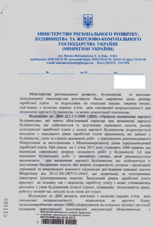

вот такое
АБорис приєднав зображення:
[139.71]

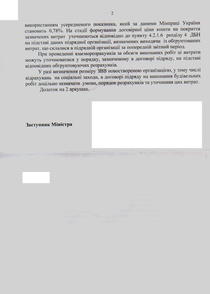

продолжение
[93.67]

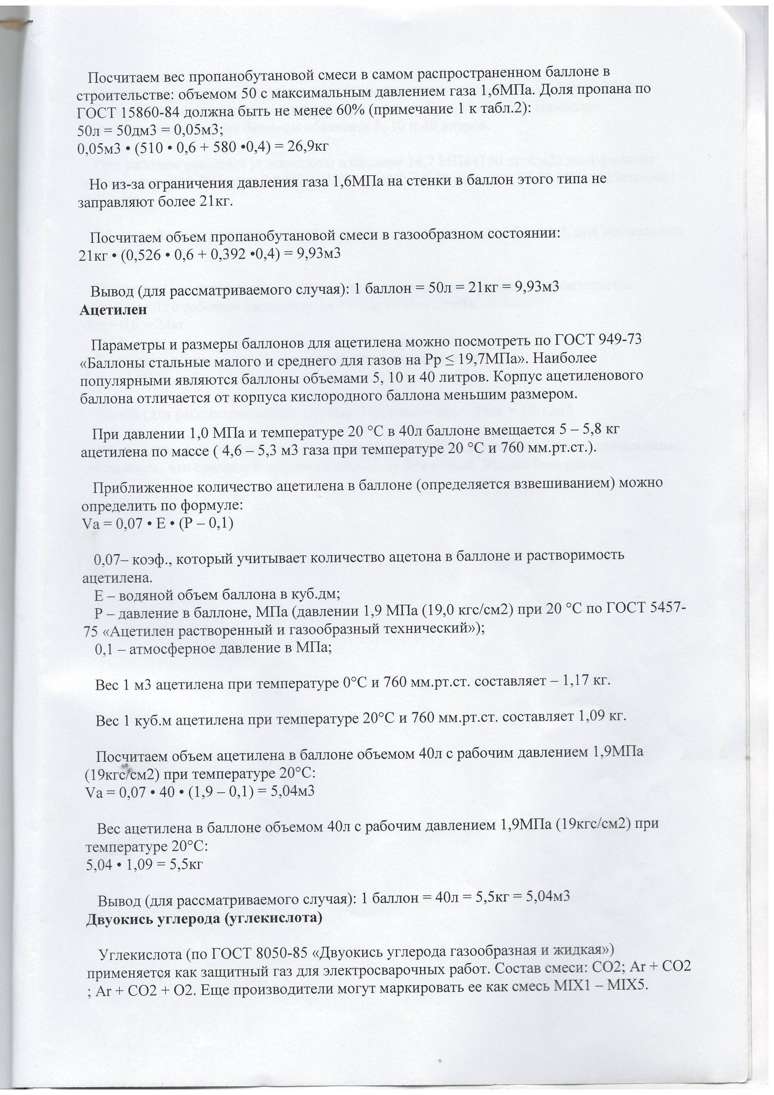

эпилог
[72.33]

ув. prepod, мои вопросы в обращении Вы читали? Если да то поделитесь своим мнением о приложеных мною бумажек, сопотавительно вопросы и ответы. Я чуть позже опишу свои выводы относительно моего письмеца.

продолжение
Любопытно. Однако ответов на конкретно поставленные вопросы АБориса в этом письме я так и не нашла.
Действительно было бы интересно узнать ответы на те Ваши вопросы. Жаль, что в ответе всё было так пространно. Мне кажется, что ничего нового из того ответа узнать было невозможно.
АБорис, а Вы из ответа Минрегиона что-то новое для себя узнали, какую-нибудь нужную информацию для себя почерпнулиSmile?
