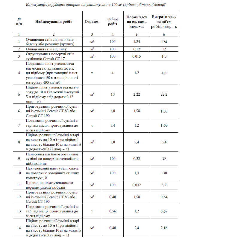

Помогите разобраться. Утепление фасада, ССР успешно прошел экспертизу (и соответственно ДЦ и Акт) с расценками Е26-33-1, Е15-55-1, Е15-180-7. При проверке инспектор написал в замечаниях что эти расценки нужно заменить на ЕД15-266-1. Прав ли инспектор, если эти расценки были утверждены экспертизой? ДЦ твердая.

Расход материалов мы и без их соплей знаем. А трудозатраты практически ничем не отличаются, кроме того, что после пенопласта не чешешься.
АВК, обсуждали уже где-то этот вопрос. В ТК на утепление трудозатраты одинаковые и на МВ и на ПСБ. Собственноручно не утепляла, но кроме то го что после пенопласта не чешешься, мне думается ПСБ легче прикрепить на стену - он не вихляется как вата, и защитный слой по нему ровным сделать легче, т.к. ПСБ уже дает жесткую и ровную поверхность... в любом случае большой разницы в тз не будет. НО. маемо тэ що маемо((( ЦОшники накалялкали "букву закона", и какой бы корявой она не была, бюджет будет на нее опираться2
Юличк@ эта минвата не вихляется и дает жесткую поверхность. Но намного тяжелее ПСБ. Так что трудозатраты только в разнице поднятия утеплителя по весу отличаются на небольшое кол-во
фірма Ceresit не робить сильної різниці в мін і ПСБ
