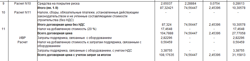

в 2.12.0 оборудование показывает в ДЦ за итогом, если оборудование поставки Подрядчика
а в договірній ціні Розділ ІІ Устаткування не появляється?
концовка такая
[690.05]
