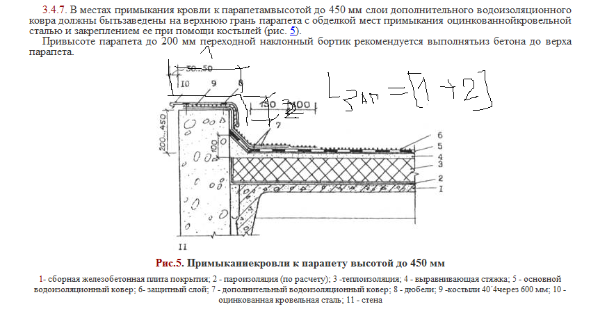

площадь всего металла учитывает подгибы, загибы , капельники .. если перекрывать кровлю профлистом или металлочерепицей и посчитать от веса площадь кровли, то она может получиться раза в 1,5 больше

рисунок 5
[94.47]
MarikBig, про то что площадь =1+2 не спорю... я за подсчет объема от веса материала не согласная))))

про 103м2 тож все понятно))) получается, что говорим о тех же яйцах, только кто-то в профиль кто-то в фас))))
напевно що про то саме23
