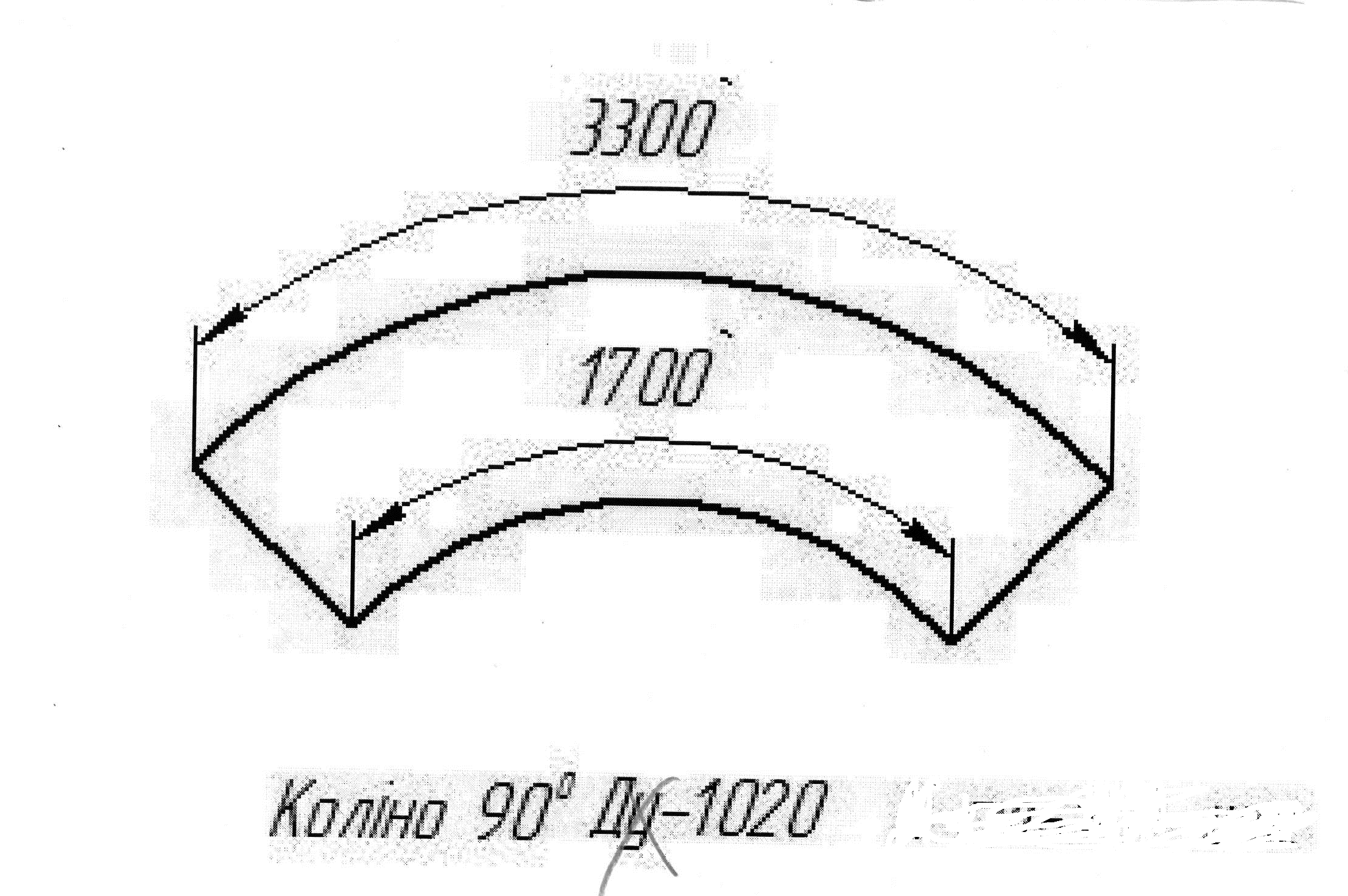

Площа пофарбуваня
Підрахунок обємів робіт важлива штука.
Буде цікаво тому хто має мало досвіду
От фігурка, точніше прохідне коліно хто яку площу порахує щоб пофарбувати його (тільки зовні, заглушок нема)
ховайте відповіді
[534.77]
хлопский метод
[spoiler](3,3+1,7)/2*2*3,14*0,51= +/-8кв.м.[/spoiler]
метод поиска через Гугль
[spoiler]5,445 м2
площадь "бублика" http://www.board7...oroid.html
площадь отвода=площадь "бублика" /4
d=3.3-1.7=1.6м это хрень, сюда не смотрим
d=R'-R, где
R=D/2
R'=D'/2
D=4*L/3.14=1.7*4/3.14=2.1656м
D'=4*L'/3.14=3.3*4/3.14=4.2038м
d=4.2038/2-2.1656/2=1.0191
[/spoiler]
[spoiler]8.55 м2
d=3.3-1.7=1.6м
D=4*L/3.14=1.7*4/3.14=2.1656м[/spoiler]
не правильно, ха-ха
там помилка на малюнку.
довіряй але перевіряй, каже народна мудрість
[spoiler]8.55 м2
d=3.3-1.7=1.6м
не правильно, ха-ха
обоснуйте
http://ru.wikiped...верхность)
1.подивіться як там формула та радіуси, і як в розрахунку
2. щось не зрозумів d=3.3-1.7=1.6м а коліно то Д 1020
[spoiler]если мысленно развернуть колено, получим трапецию
площадь трапеции определяется умножением средней линии на высоту(в нашем случае длину окружности
итак
длина окружности - 1020*3,14/1000=3,2028 м
средняя линия - (3300+1700)/2/1000=2,5 м
3,2028*2,5=8,007[/spoiler]
Змінено: ksilit, March 13 2013 13:43
ну и что? В википедии радиусы, у меня диаметры.
а на картинке Ду=1020 зачеркнут крестиком, его в расчет не беру, важен только угол(90град)
[spoiler]если развернуть колено, получим трапецию
итак
поясните, плиз, как его в трапецию развернуть?
то я закреслив, бо хтось там букву у поставив Умовний а такго Ду1020 нема, є Ду1000. в даному випадку це діаметр зовнішній.
ви уважно придівіться до R у вікі і до D в розрахунку
итак
для простоты, мысленно )
пожалуй добавлю это в свой ответ
А чем вас неустраивает применение центральной оси фигуры за условную протяжонность цылиндра?
подправил расчет, ажно страшно сказать что получилось
[spoiler]
все одно щось не так. т
а 8м2 кусочка, а всього бублика32м2[/spoiler]
має бути
