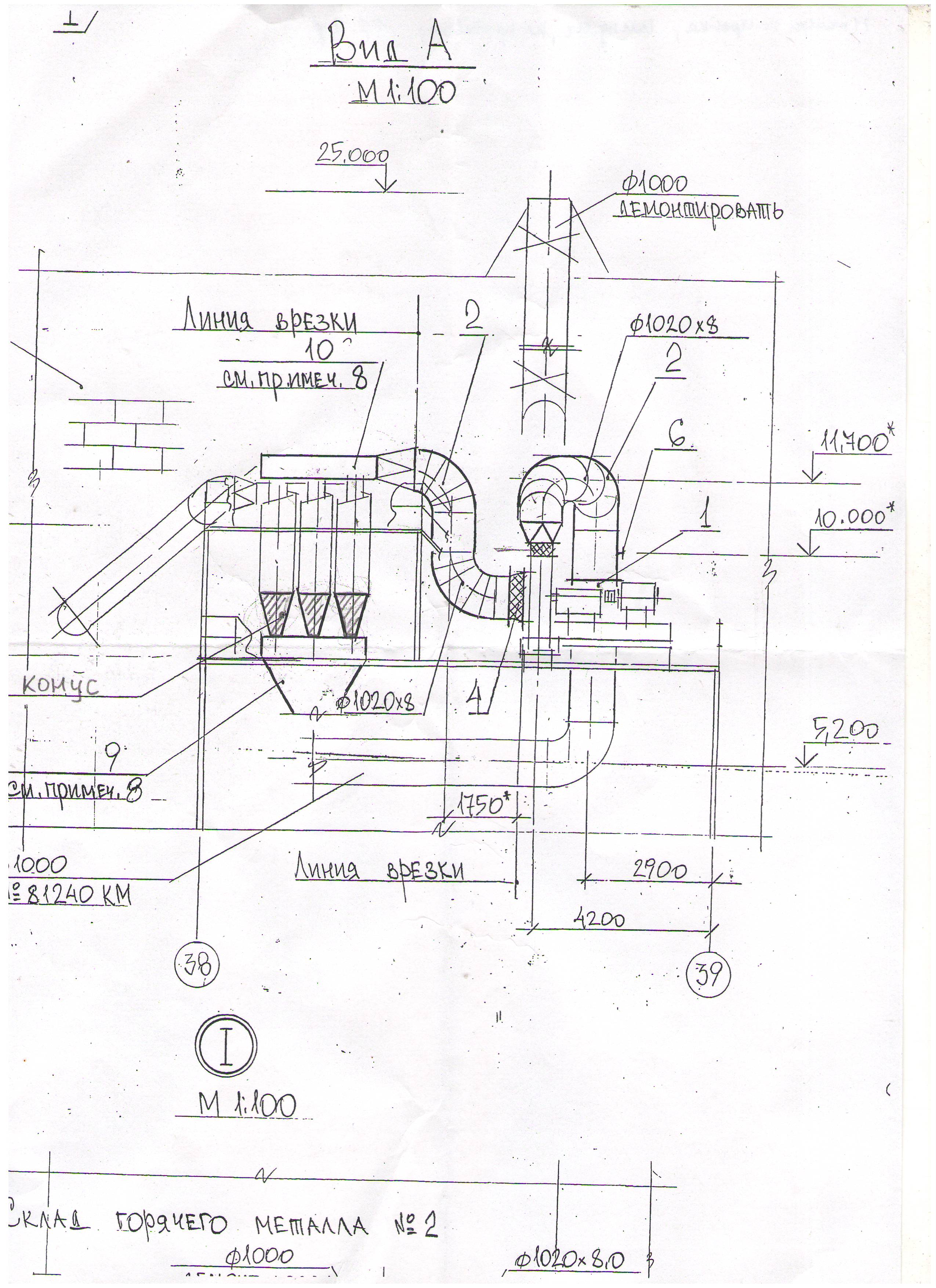

подрядчик смонтировал м/к в виде конусов приварив их к трубопроводам, применив расценки Е9-4-1 и М12-755-12, мотивируя что по Е9-4-1 не полностью учтены электроды, прав ли он? Если расход электродов действительно недостаточен по расценке Е9-4-1 какие есть пути выхода ? конуса являются продолжением трубопроводов аспирации одной стороной врезаны в крышку общего бункера, а другой приварены к трубопроводам которые объединены в общий трубопровод, врезанный в магистраль. Диаметр конуса у врезки в бункер-350мм, диаметр соединения с трубопроводом-820 мм, масса 1 конуса-85 кг., сделан из листа толщиной 5мм. Подрядчиком были вырезаны старые конуса, сделаны новые и смонтированы по месту. Толщина металла трубопровода и крышки бункера-8 мм.

Проект есть. Не бюджет. Вы правильно поняли - это циклоны, для очистки воздуха от металлической пыли. Вид соединения - сварка. На болтах только присоединения трубопроводов к нагнетателям на рисунке трубопровод под цифрой 2, цифрой 9 обозначен бункер к крышке которого приварены циклоны. Просто непонятно почему подрядчик применил расценку М12-755-12 при приварке конусов. Конуса на чертеже заштрихованы. Подрядчик каждое сварное соединение конуса с трубой и крышкой бункера принимал по М12-755-12, хотя монтаж конусов в смете взял по Е9-4-1.

Мне кажется проще привязаться к тоннажу и выйти на единичную по изготовлению и монтажу
Виталий1
Монтаж был взят по тоннажу по расценке Е9-4-1, оставшиеся сварные швы взяли по расценке дополнительная дуговая сварка по метражу оставшихся швов. Хотя подрядчик очень не хотел убирать расценки М12-755-12 и М12-755-13, но согласился что каждый монтажный шов нельзя рассматривать как врезку.Smile
