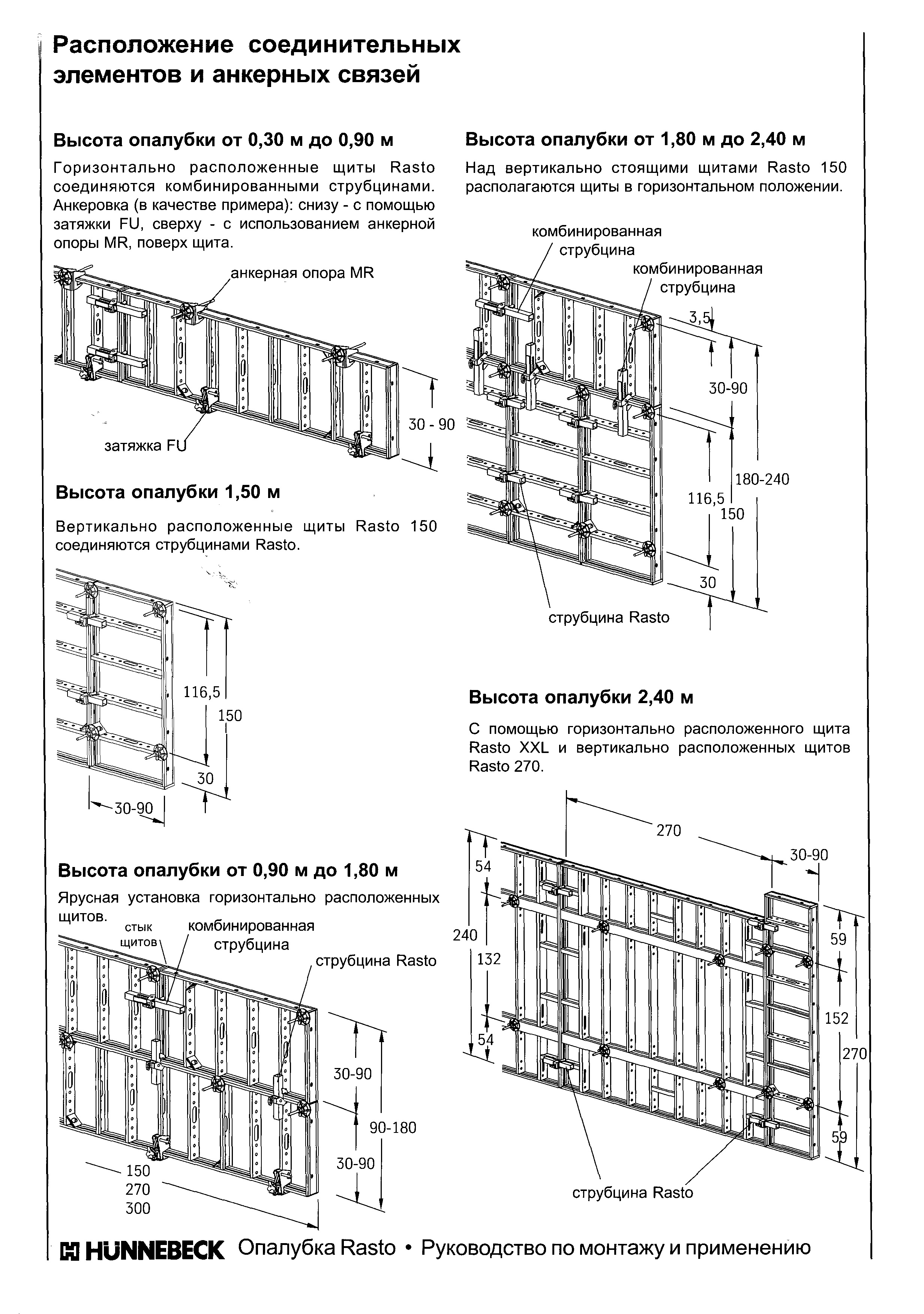

Натуля, здесь почитайте о понятиях щитовая и модульная опалубка http://www.norm-l.../index.htm
вот картинку у себя нашла щитовой опалубки, правда не доковской, а хюнибек... альбомов полно, но сканить влом))
Anna777 приєднав зображення:

Натуля, опалубка Дока это опалубка заводского изготовления, она не идет отдельно каркас, а отдельно фанера - это готовые щиты... а чем руководствовались разработчики норм ЕД6 в ресурсах расценки на установку опалубки Дока разделив опалубку на фанеру и каркас, даже не представляю... читая состав работ, понимаешь что НЕТ там сборки щитов, а судя по ресурсам вроде как есть... но по логике сборки не может быть, т.к. это готовое изделие...
таких бредней в ЕД6 выше крыши... могу много примеров привести...
