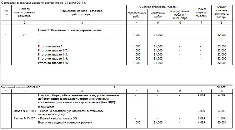

[url=http://shot.qip.ru/00aeMk-1lA1oWRJG/]f1.s.qip.ru/lA1oWRJG.jpg[/url]
аха, это в том случае если в Прочих отключена Г14.
если Г14 включена и в расчете НДС отнять стоимость насоса, купленного у не плательщика НДС, картина измениться
Итог: 36,684 разница за счет единого налога
в первом случае он 1,842, а во втором 1,684
[58.02]
в формуле расчета НДС, не НДС-ный насос не учитывается.
создал затрату и исключил в формуле.
НДС там ровно 3000.
вот и получается, что единый налог в первом случае от 35000 считает, а во втором от 32000
а по итогу Заказчика, плательщика НДС, на 158 грн. "кинули".
а если миллионные стройки?
В первом случае 5% насчиталось на сумму 35000, во втором -на 32000.
Разница 3000 -НДС в первом насосе (18000тыс).
У кого какие будут соображения, обоснования?
Г14 (П139) виновата? Или наоборот-справедлива?
