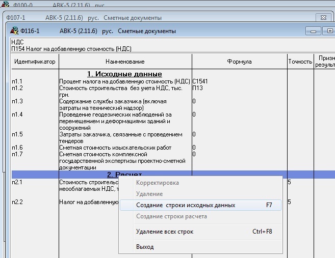

стоя на стройке--Shift+3--Стать на Г16--Enter--Enter--Жмем на Сметный расчет
в открывшейся форме, надо создать дополнительную затрату
Становимся на строку Расчет и жмем F7
[106.11]
Стать в поле Наименование--F3
в списке затрат ищем и выбираем П28(Стоимость материалов по главам 1-9)--Сохраняемся

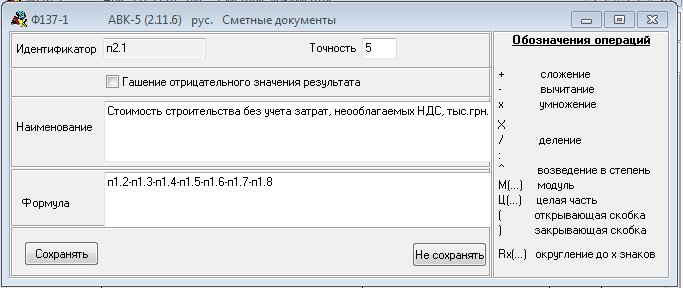

Далее, становимся на строку п2.1--Еnter
в поле формула добавляем следующую запись -п1.8 и Сохраняемся
[38.68]
Выходим из расчета, ставим птичку и сохраняемся

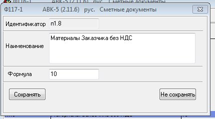

Вариант 2(Заказчик поставляет не все материалы)
Все так же, как и по Варианту 1
Только теперь надо ввести название, например Материалы Заказчика без НДС и поставить сумму в строке Формула.
Сумма ставится в тыс.грн
Можно вместо этого Стать в поле Наименование--F3 и выбрать из списка Затрат П26(Стоимость материалов поставки заказчика)
[17.18]
