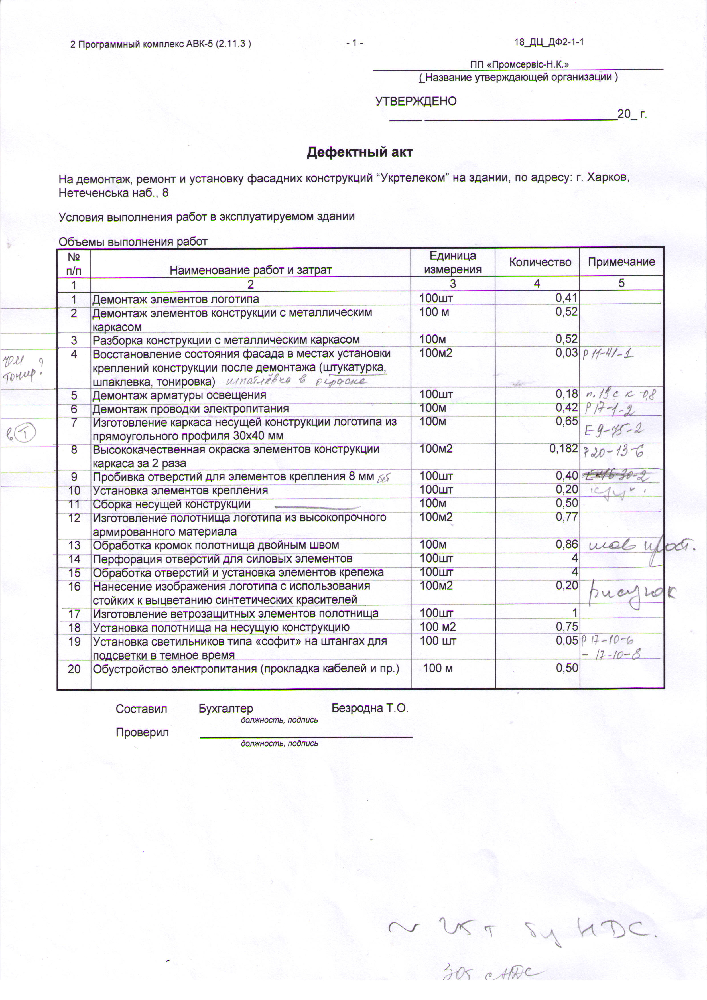

master приєднав зображення:
[1.07]
вставить просто так не получиться. Тем более там скорее всего меняли наименования норм.
так что и в НСИ по наименованию такому не найти.
хотя вверху написано что делалось в редакции 2.11.5. Вам вряд ли дадут смету в электронном виде.
надо создавать стройку и потом подбирать по нормам из НСИ

master написал(а):
qwerty написал(а):
В локальной смете щелкаете правой кнопкой мыши, а там пункт меню "Вставить".
Дальше выбираете что вставить18
Р20-13-1Монтаж мелких металлоконструкций весом до 0,1 т - взять для монтажа мталлоконструкций, для демонтажа с коэффициентом 0,8
логотип мож по этой Р17-4-3 Демонтаж светильников с лампами накаливания
