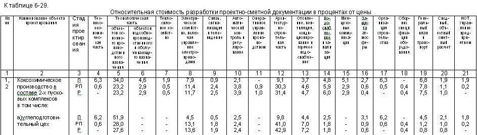

есть Таблица 6-30
Отделение избирательного измельчения углей производительностью
от 400 до 700 т в час
а вот в таблице 6-29 есть
[67.75]
Змінено: ksilit, May 12 2008 07:58
elo4ka
Спасибо большое за ответ,но в сметном отделе заказчика сказали что т.6-29 не подходит,т.к. она используется при проектировании всего завода.А именно т.6-30 "Цехи и установки коксохимического производства" нужна в моем случае проектирования уселения конструкций данного цеха.Но таблица в редакции 91г. из 40пунктов.Больше узнать там ничего не удалось и теперь я ломаю голову но найти эти дополнения никак не получается.
пусть они вам дадут эти изменения, может быть они устарели давно или отменены или разбросаны... в пире только то что есть.
Или задайте вопрос на форуме АС4-ПИР(кнопочка перехода к ним на сайт внизу)
