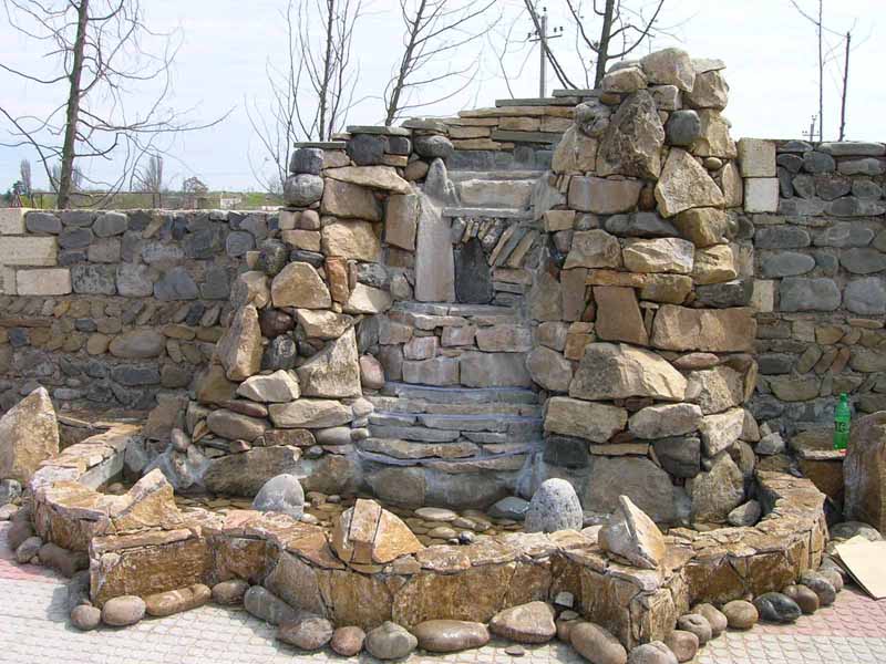

это бюджет, работы: копание ямы, монтаж вот этого вот бассейна, устройство фэм вокруг него, устройство горки из дикого камня и водопад3

а это вообще как можно расценить? хэлп! (будет типа водопадик) бюджет!

спасибо, мы выбрали по Р подходящую расценку)) а кто-нибудь расценивал устройство покрытия из дикого камня (плашки), брать расценку как на гранитную плиту что-ли Р7-29-7?
