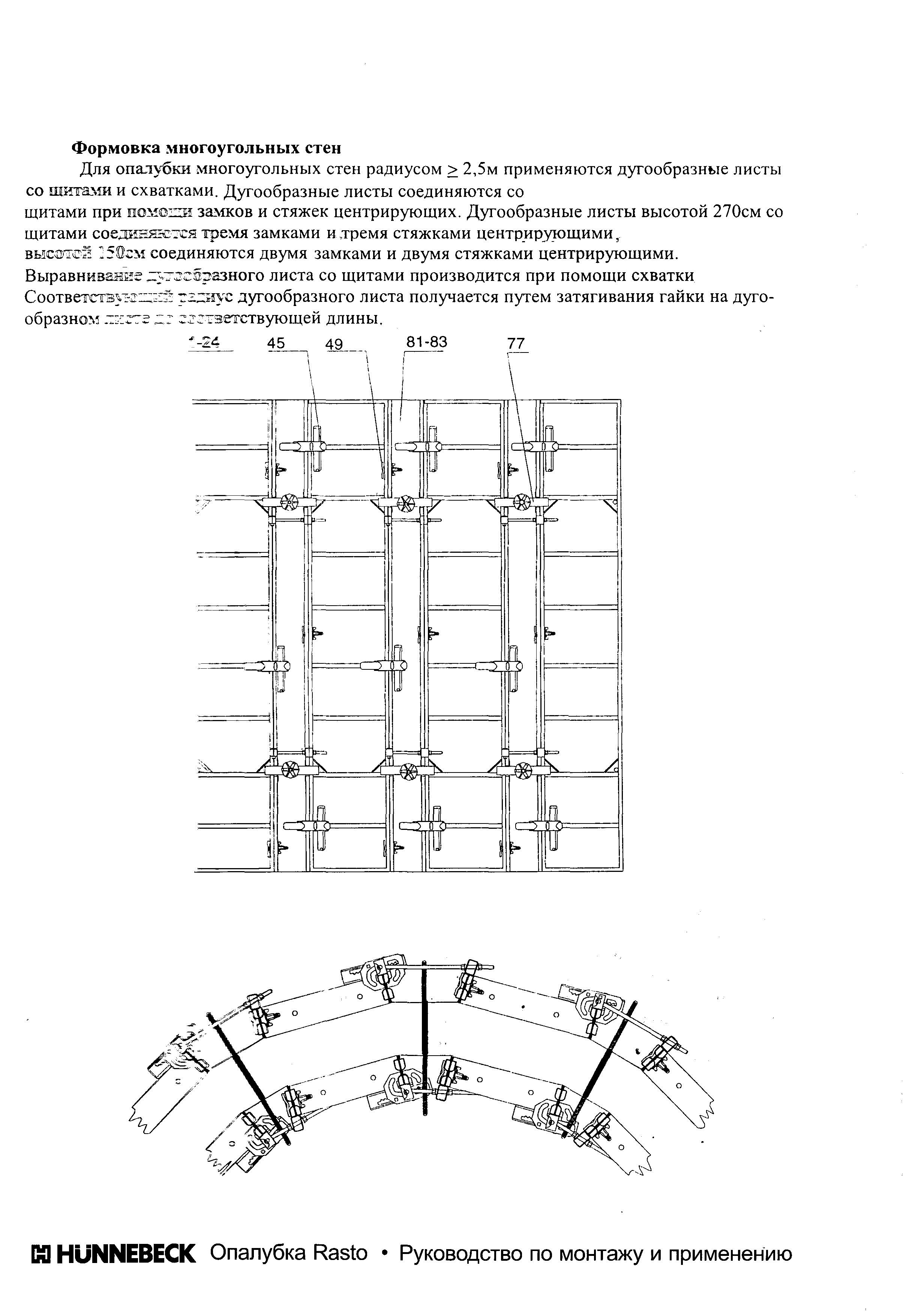

Скажите пожалуйста, применяется ли какой-нибудь коэф сложн, т.к. стены радиальные? Не могу найти.

Tatushka. на сколько я знаю, ни в Е6, ни ЕД6, нет коэф-тов на кривизну... при таких стенах просто опалубка криволинейная, ее стоимость выше, чем обычной

Tatushka, опалубку закладывать такую, из которой вы делать будете, сейчас такое разнообразие опалубок...

мы, например, хюнибековской опалубкой делали криволинейные стены, сейчас вообще свою разработали и выпускаем
Anna777 приєднав зображення:
[1.08]
