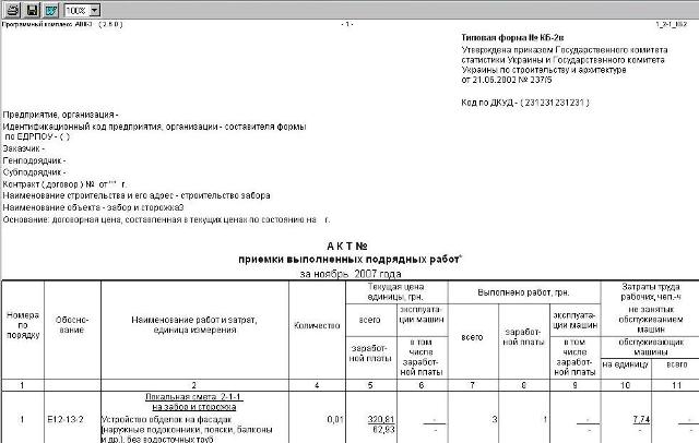

Скажите пожалуйсто, в акте КБ-2 столбец 8 (затраты труда работников на объём работ) входит в сумму столбца 7 (выполнено работ) и как столбец 8 рассчитывается?
гр 7 = числитель гр5 Х гр4
гр 8 = знаменатель гр5 Х гр4
гр 9 числитель = числитель гр6 х гр4
гр 9 знаменатель = знаменатель гр6 х гр4
если я правильно вас понял
Iriwka2003
Нет, наверное не праивльно поняли вы меня.
В Акте КБ-2 вообще нет гр 9.
Но я уже поняла по-моему, затраты труда входят в графу "Выполнено работ"
а мы об одном и том же документе говорим?
[42.69]
Iriwka2003
У меня такой
Iriwka2003
что-то я не могу понять как картинку вы вставляете.
У меня другой акт.
дык есть же графа 9
Iriwka2003
нет, у меня всемо 8 граф. самое интересное что шапочка аналогичная у актов, всё похоже, а колонки не сходятся
я просто всегда использую в КБ-2 11 граф, а не 8 как у вас.
в признаках выставляется в документах подрядчика(если вдруг надо)
Valka
Ребята, в «Признаках» можно выбрать количество граф.
Kapel
11 графку часто требуют при бюджете - она более информативна, показывает расчет затрат труда
