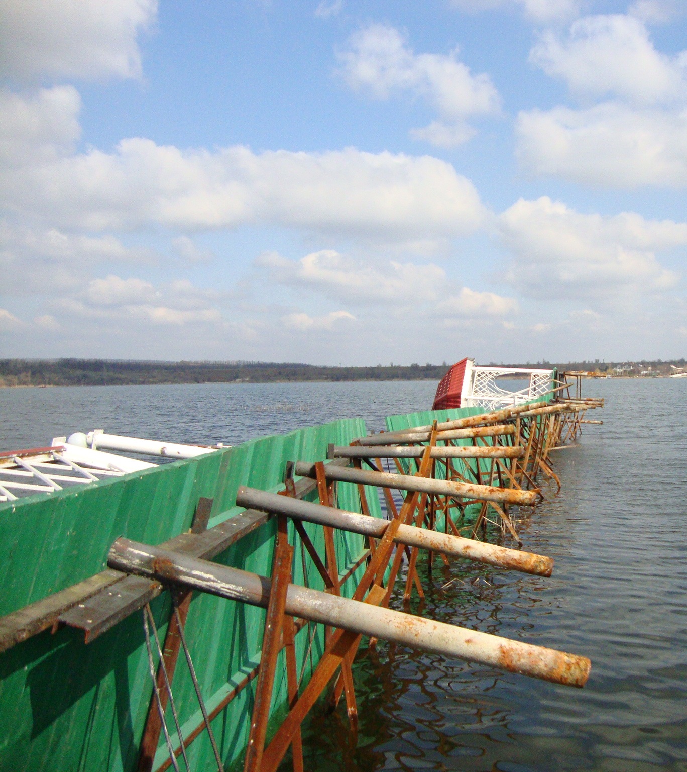

Кто подскажет как осметить работы по разборке и последующей сборке завалившегося пирса, а точнее как учесть что работы проводятся в воде. Если бы все это стояло на земле, то все понятно, а так.... Расстояние от берега примерно 100 м, глубина от 0,9м до 1,2м, стойки опирались на ж/б плиты.
dimkakrm приєднав зображення:
[685.05]
они даже не закреплены были, просто стояли...обыкновенная разборка металлоконструкций + коэф. на условия.
можно попробовать порезать на секции и просто поднять в исходное состояние
Даа.. Задачка!!!
Как под водой резать? И чем поднять? глубина не позволит подплыть никаким краном/баржей. И кругом илистое дно.
плиты туда же как то там оказались? Значить можно подойти?
есть резаки которые под водой работают, водолазы ведь работают.
можно попробовать снять верхнее строение и типа краном (мощным) с берега вытянуть все.
либо по частям...подтянул - обрезал и т.д.
если дно илистое, можно ведь попробовать понтон задействовать, а на нем кран(возможно так плиты и укладывали на дно)
dimkakrm
Да, подойти по воде возможно, под водой никаких работ не будет это точно, собирать по секциям будут на берегу, монтировать уже в воде меня просто интересует по какому сборнику все это дело осмечивать по Е9 или какому либо другому где учитывается специфика работы в воде.
скорее всего по Е9 + частично Е10(домики будете ведь собирать)
syhinW
А может посмотрите сборник ВЕ (Ремонт об'єктів і споруд Держводгоспу) там много есть расценок по Вашим видам работ.
может посмотреть Е39 "металлоконструкции гидротехнических сооружений"
