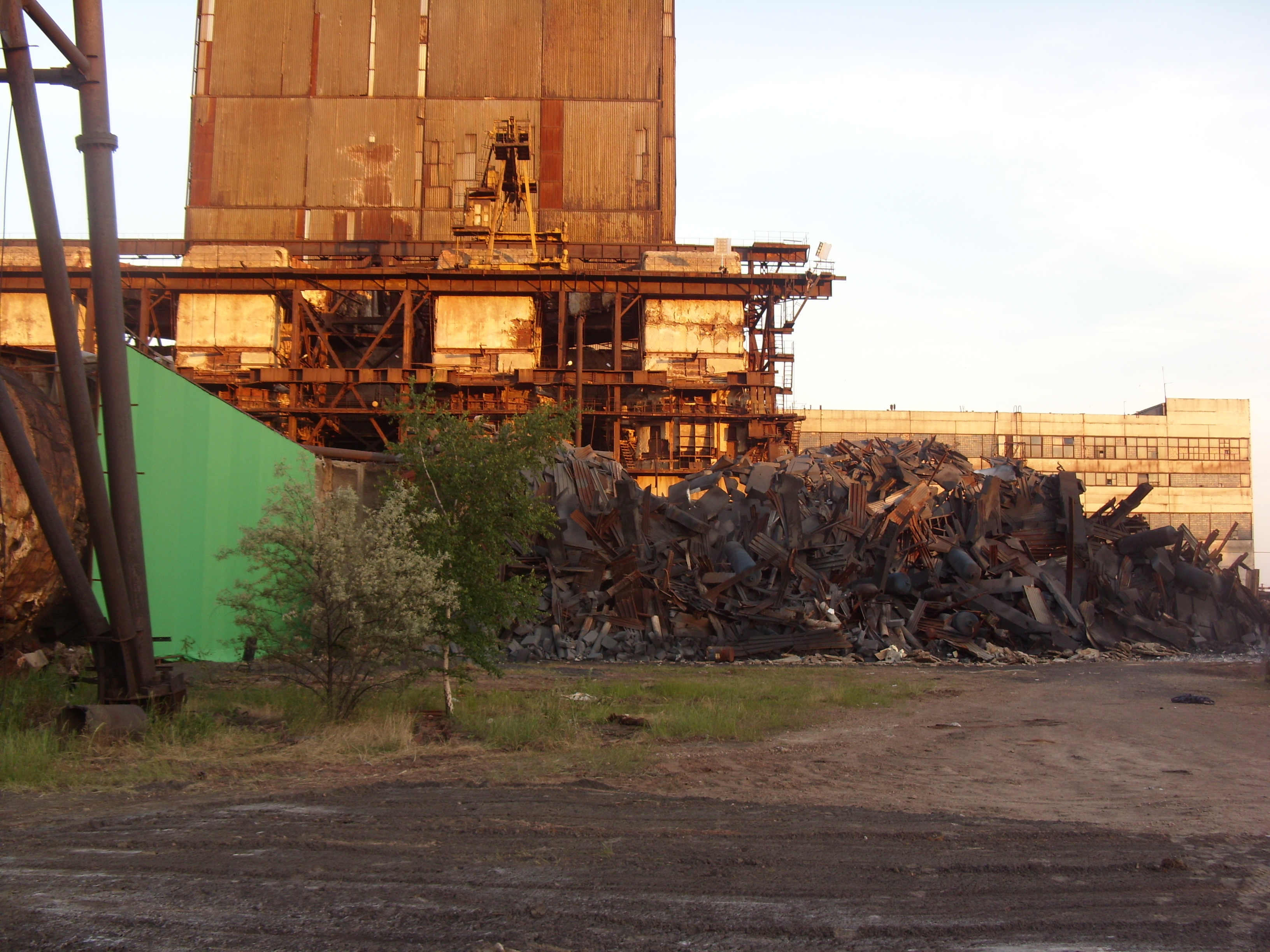

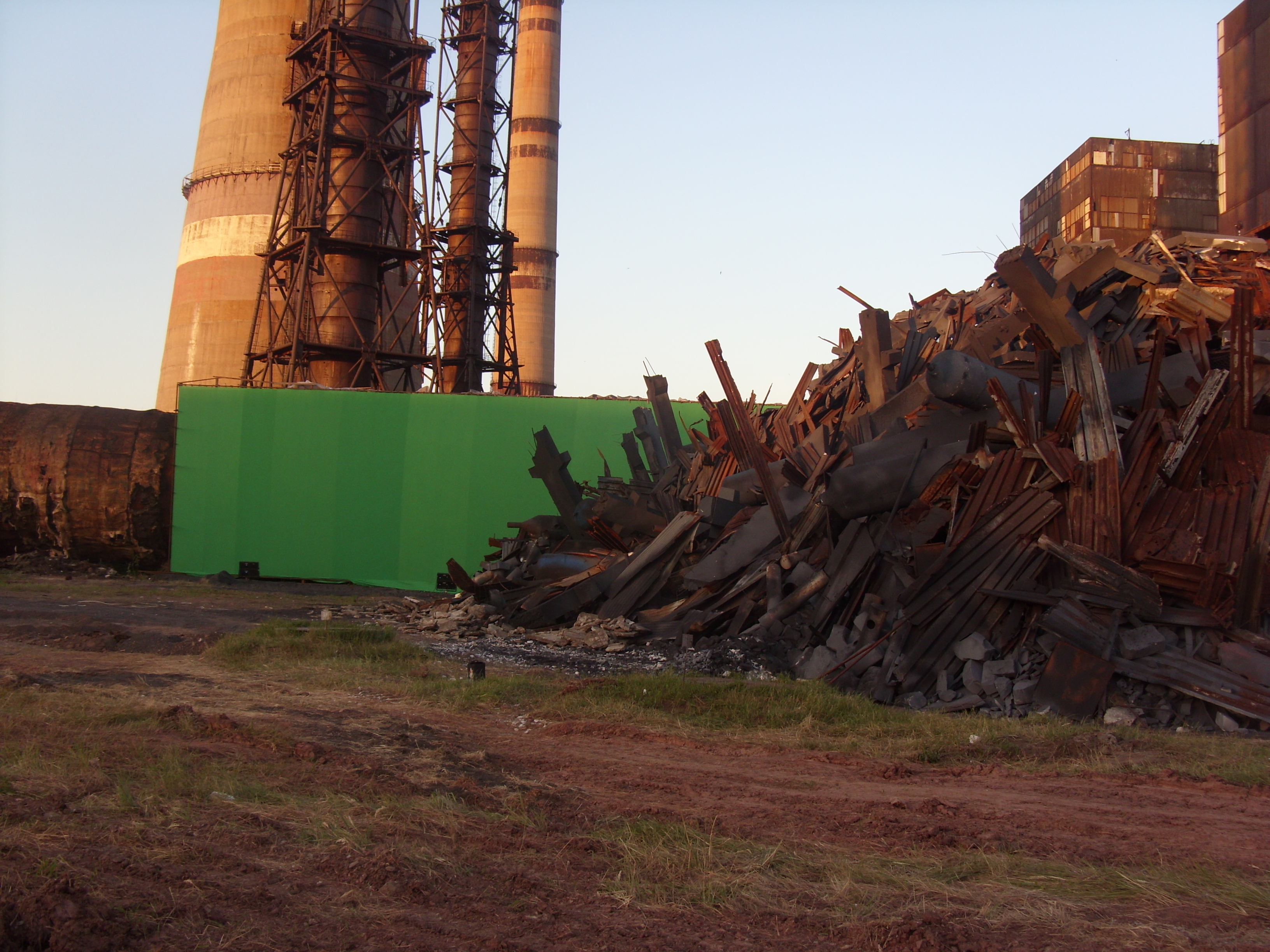

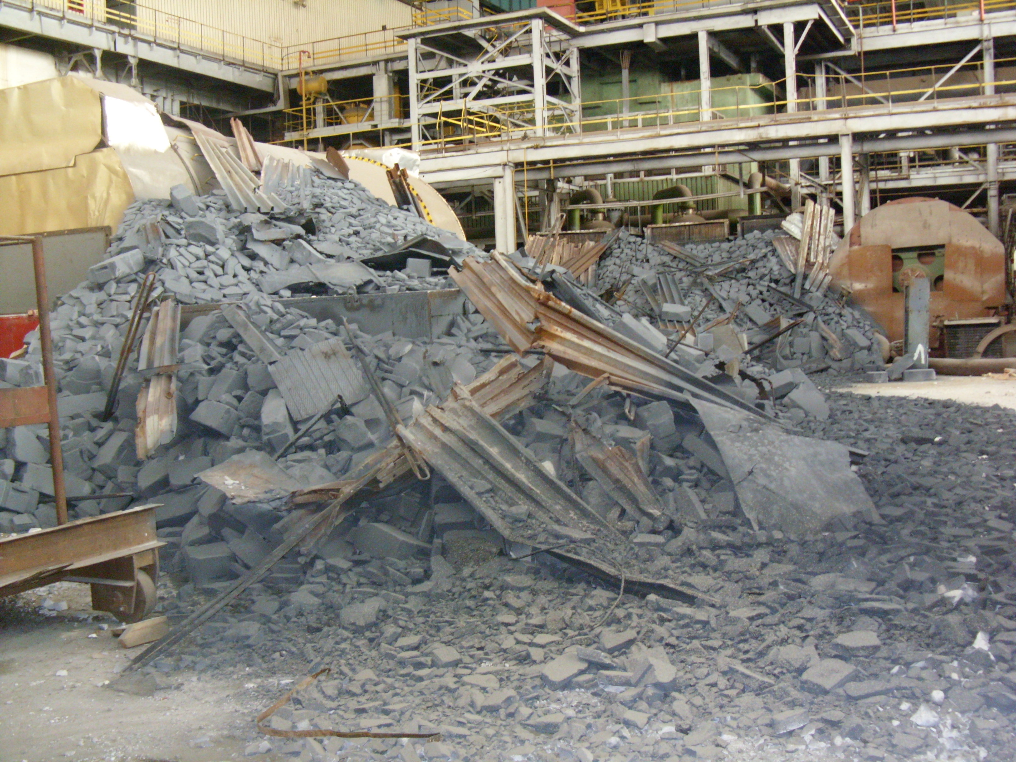

Но речь шла о плановом ремонте на ТЭС или ТЭЦ. Там точно есть склад, и т.д. поэтому так я описал реальную ситуацию. Мы ведь на электростанции не только ремонты делали, а еще кино снимали, декорации строили
[3.08]
Змінено: ksilit, January 10 2011 13:50
И еще на улице
[3.01]
То же с другой стороны. Это вообще-то имитация завала на 4 блоке ЧАЭС. Зеленая стена называется хромокей, на ее фоне компьютерщики графику рисуют. А всякие железки на станцию завезли и потом вывезли.
[3.1]
