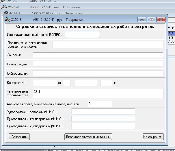

КБ-3в служит основанием для проплаты и если Вы получили аванс, то с начала периода и года будет полная стоимость, а к оплате должна быть сума за вычетом аванса. В АВК при выводе справки в окошке коректировки реквизитов сторйки после наименования стройки расположена строкка "Авансовая плата, вичетаемая из итого тис.грн.

При вводе аванса у Вас добавляются строки в колонке всего отчётний период в КБ-3 после "Всього по будові з урахуванням ПДВ":
1. Авансова плата, що виключається з підсумку
2. Разом до сплати
В связи с чем стоимость выполненных работ не изменяется, а указивается только разница к оплате.

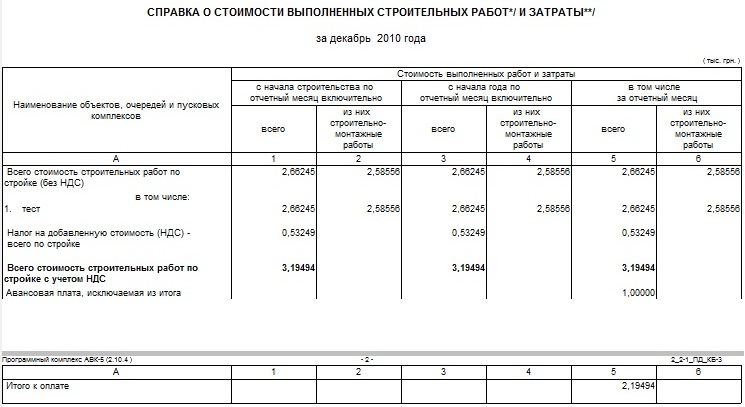

с авансами не работал , но вот накидал

Юличк@, аванс (20 000грн) отображается в КБ3 лишь в том случае, если Подрядчик кроме выполнения КБ2 (100 000грн) хочет погасить часть долга (8 000грн согласно графика погашения аванса по Договору), тогда выполнение есть 100 000грн и - погашение =8 000грн. Итого к оплате =92 000грн.
Подрядчик может в отчетном периоде выполнить работ на 8 250грн, тогда к оплате будет =250грн.
Подрядчик может и вовсе не выполнить никаких работ - но аванс по Договору верни вовремя!! КБ3=-8 000грн.
