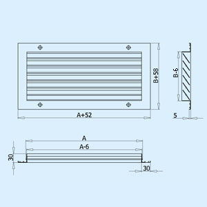

нашел эскизик такой вентиляционной решетки, пусть автор вопроса выбирает что ему ближе
[9.84]

решетки такие идут готовым изделием, крепятся к стене шурупами и никаких особых затрат на их установку нет... поэтому и предлагаю взять как жалюзийки, состав работ тот же...
