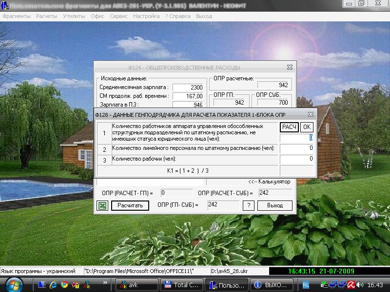

ОПР-вершинка айсберга.B)
Valentin приєднав зображення:
[155.24]

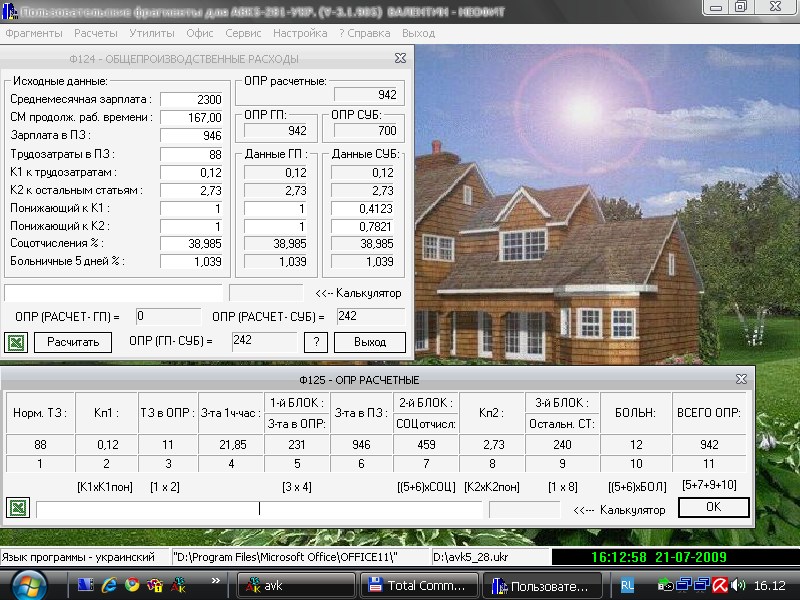

.. а дальше расчеты на основании данных бухгалтерии: и.т.д.;)
[173.07]

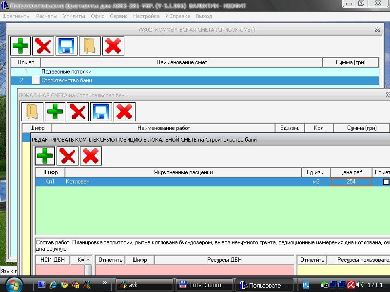

.. а вот кусочек коммерческой сметы: можно создавать коммерческие сметы и выпускать их в ЕКСЕЛЕ, а можно и передавать в ИБД для дальнейшего использования в других ПК.
Данный проект сможет работать и с ПК других форм ЦО (России, например).B)
[103.07]
